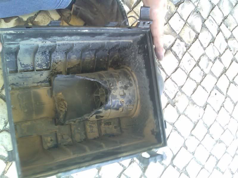

mas eu nao quero as fotos... que isso ja eu sei como fica...
eu perguntava era por resultados
Re: A Lata de Óleo - Defender TD5
PachecoTD5 Escreveu:...Imagem
Parece mesmo a caixa do meu 300 depois de ter colocado o snorkel... :roll:

pavelyuri Escreveu:mas eu nao quero as fotos... que isso ja eu sei como fica...
Os resultados são os que todos já sabemos... O meu td5 com as fichas todas ligadas, sem caixas de filtro retalhadas, com filtro de papel...anda mais :finger: :finger:
Obviamente sem eu estar perto para ver e ouvir e conduzido pelo devido pesudo :)

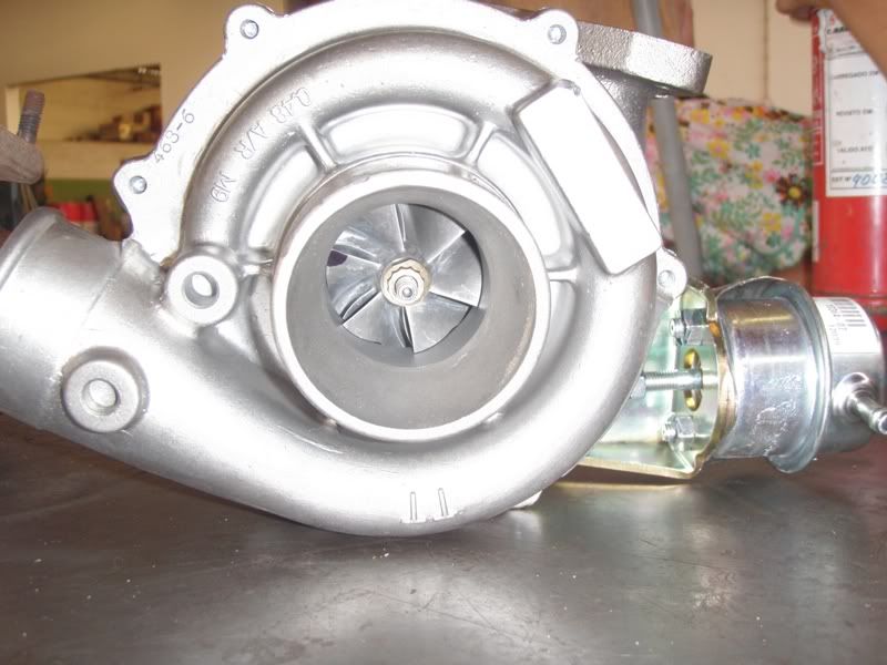

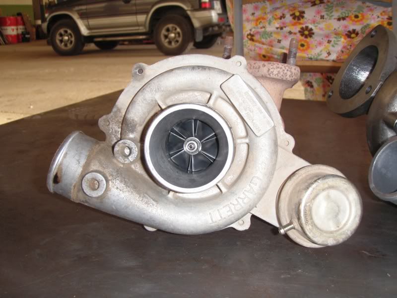

Mais um update, com fotos a comparar o turbo original com o híbrido.
Original:
Hibrido:

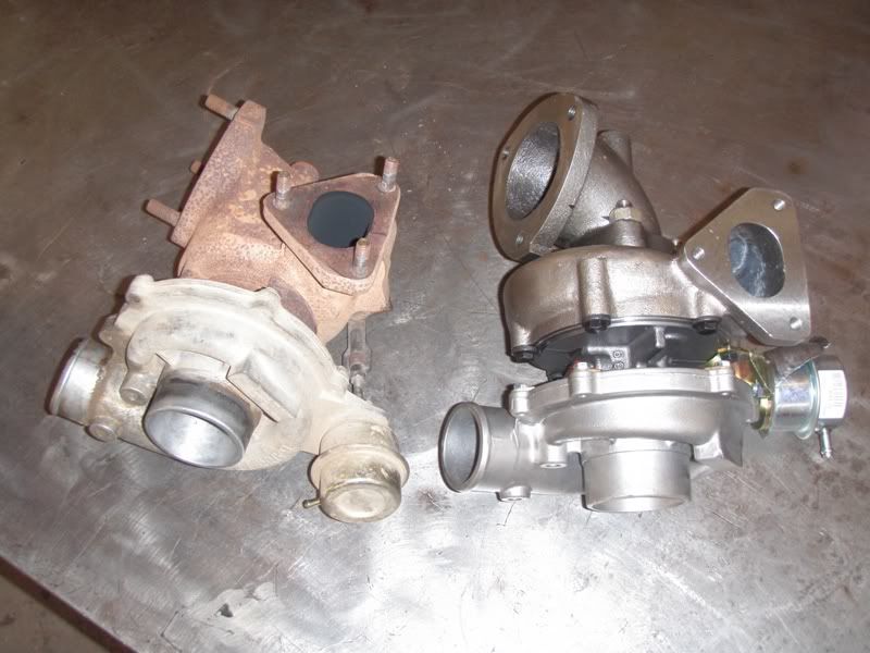

Original (drt) vs. Hibrido (esq)
Se repararem, o caracol da admissão é o mesmo, mas é a única peça que se mantém do turbo original. Tudo o resto é diferente, inclusivé a própria turbina.

luislanca Escreveu:Original (drt) vs. Hibrido (esq)
Viva luislanca
os dizeres estariam correctos se a foto fosse assim:
para evitar confusões (ou não :D ):
Hibrido (esq) vs Original (drt)

esse turbo hibrido nao te vai dar excesso de altas e poucas baixas?
(ou seja agravar o unico problema que se pode apontar ao td5 de origem)

pavelyuri Escreveu:esse turbo hibrido nao te vai dar excesso de altas e poucas baixas?
A ideia não é essa. Mas depois de montado e afinado logo se vê como fica.
Dificilmente....tem praticamente as dimensõs do de origem, de tamanho deve ser para aí equivalente ao 2056 (o de origem é o 2052....o 2056 era aquele que a malta do tunning sempre indicou para os nossos carros...)
Este turbo é aquele de que falamos há uns tempos, às 900 rpm deverá ter turbo e às 1.800 já tem turbo com cerca de 1.bar de pressão!
