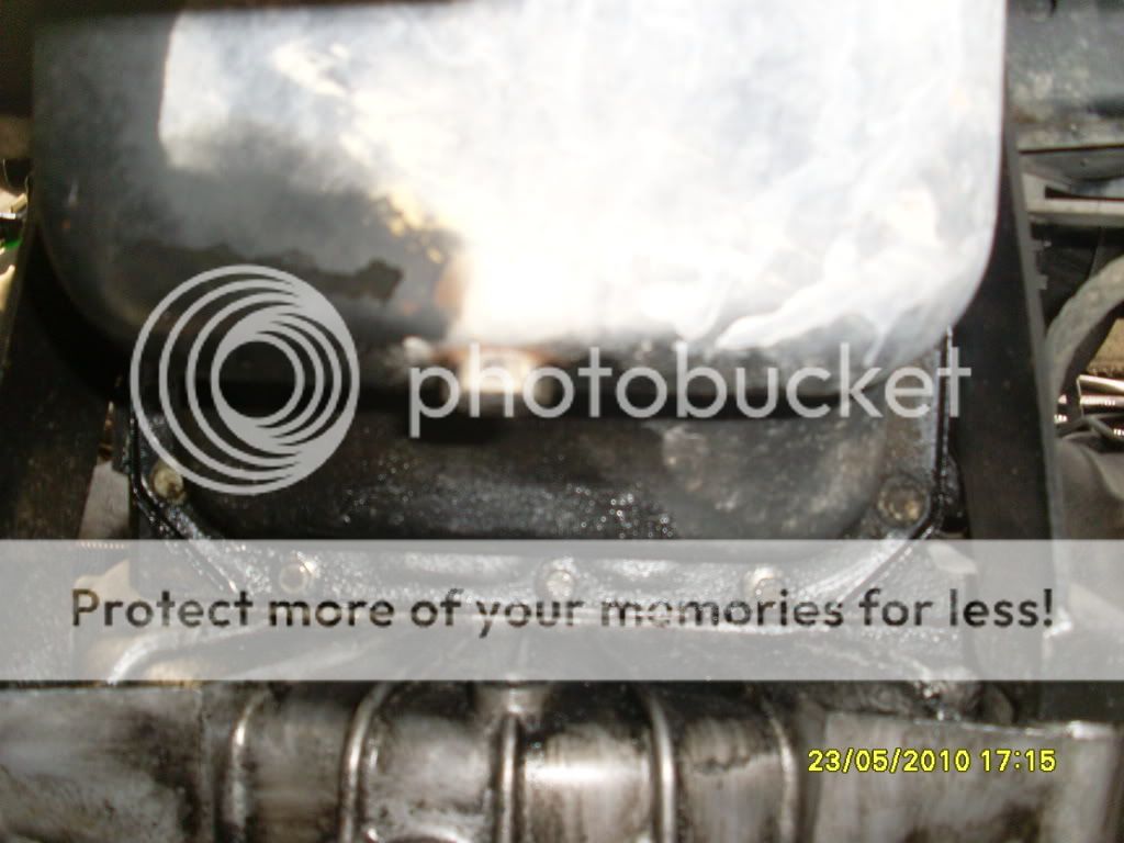

Entretanto e depois de 500km percorridos eis que começam a surgir os primeiros problemas :bolas: :
1. O travão está a funcionar mal, ou seja, o pedal começa a ficar rijo e deixa de accionar os travões. O óleo dos travões é novo e está na quantidade certa, agora ou é problema de alguma bomba, alguma ruptura ou entupimento;
2. Começam a aparecer as primeiras babadelas (o que será). Como não percebo nada de mecânica aqui ficam umas fotos:
3. Faróis de nevoeiro não acendem;
4. Minimo esquerdo sem corrente;

1- Como o óleo de travões foi mudado ( é novo ) provavelmente ficou mal sangrado, ou então tens algum bombite maduro...
2- Provavelmente e pelo pouco que dá para ver vem da junta do cárter.... Facil de resolver :sing:
3-4-5-6 - Não considero um problema ;)
Agora deves tratar dos travões e de resto é botar pra frente e deixar babar s:)

LAmentavelmente nao estou tao optimista como o T Soares...... Oh Soares explica lá essa dos bombitos num disco 300 :ohnao:
TRavoes - Pode ser de facto o circuito estar mal sangrado mas inclino-me mais para a bomba de vacuo a dar o real p...
Babadelas - Ou muito me engano ou para alem da junta do carter que é simples e barata de trocar , tambem me parece que o retentor da cambota já teve melhores dias .... e isto meu caro ..... é caro de trocar , o retentor é coisa para uns 15 € mas a mao de obra para tirar as caixas é coisa para uns 150 €. mas até pode ser que seja so mesmo o carter.... começa por aí
O resto nao é avaria é para te ires entretendo :lol:
JB
Eu ja tive 2 bombite de travões que estavam podres e não fechava e o que acontecia era que o pedal ficava duro e o carro nao travava....
Troquei aquilo e ficou bom ;) A não ser que axes que o 300 é diferente do 200 :sing: :D

Quanto ao travão ficar rijo muita atenção à bomba de vácuo, e mantém-te de olho no óleo de motor! a mim sucedeu-me o mesmo!
Boa sorte com o bicho!
