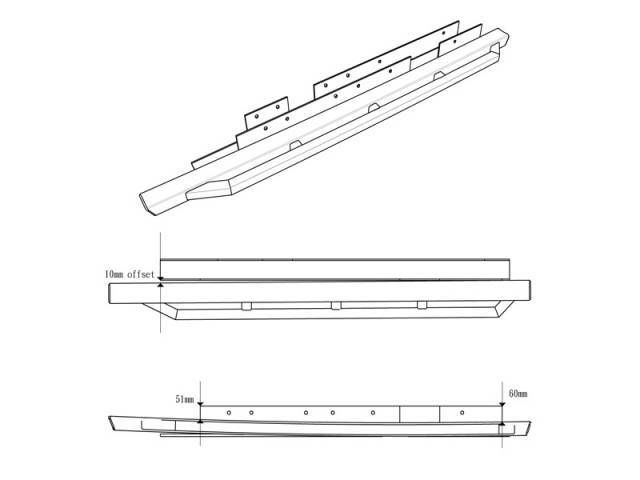

Estive aqui à procura e não encontrei...
queria fazer uns rocksliders para o meu RR300Tdi...
mas nao encontro nada relativo a tamanhos, nem encaixes!
Alguem faz ideia destas respostas?

grandes desenhos!!!! Era mesmo isto que eu precisava!!!:D
obrigadão!!!!
so mais uma coisa... tens estes desenhos em ficheiro CAD?

Isso já não :)

ok! mas so estes desenhos são uma optima ajuda!!!! MARAVILHA!!! Jã tenho o projecto de verão encaminhado!!!!
muito agradecido!!!:)

Marco Escreveu:Imagem
Abraço!
Estes Rocksliders tambem dão no discovery 200tdi 3 portas?
Estão fantásticos!!

Dão, acho que para 3 portas há ai um corte a mais,na chapa que encaixa na embaladeira(pelo menos,ficava a mais num range de 3 portas).
Os meus devem estar quase prontos,depois podes ver se quiseres.

Onde posso mandar fazer uns rock-sliders destes? Em quanto ficam?
Mensagens: 2446
Re: Rocksliders RR300Tdi
Eu fiz os meus na D6 e ficaram por 200 euros...
Mas com as medidas, qualquer serralheiro faz-te isso :) Pode ser que alguém faça mais barato.

Podem repor as primeiras fotos por favor?

Muito bom, obrigado pelas medidas; era o que precisava.
