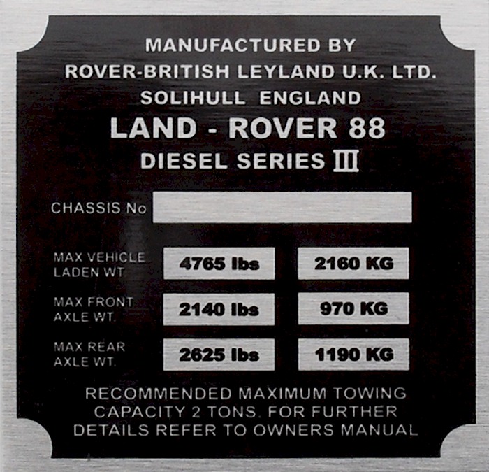

Boa tarde,
Dado que no livrete do meu Series III 2,25l Diesel o peso bruto rebocável não vem mencionado, solicitei uma declaração à LAND ROVER para averbamento no livrete.
Depois de ter enviado os dados que pretendia (livrete do carro, fotografias do carro com a gravação do número no chassis, placa junto às manetes, bola de reboque) fui levantar a declaração e qual não é o meu espanto quando reparo que os dados não são os que estava à espera.
Na declaração vinha:
- peso bruto rebocável com travão: 900 kg :wtf:
- peso bruto rebocável sem travão: 750 kg.
Dado que na placa refere que o peso máximo é 2 toneladas, contestei esta declaração e agora aguardo novas indicações.
Aqueles que possuem peso averbado nos seus series, qual é o valor que está indicado
Obrigado.

Olha o meu (que é um serie III 88 de 1977) tem frente 703 retaguarda 1457 total 2160, rebocável 2160

No meu LB, tb é 2032kg :)

O meu tem 2160Kg rebocavél.
As tantas tem a ver com a pessoa que entrou a informação na base de dados da "DGV" que já não é "DGV".
Bons passeios.
Daniel

Depois de muitas trocas de mail, com exemplos dos carros aqui do forum a demonstrar que o peso rebocavel é muito superior a 900 kg, a LAND ROVER Portugal diz que por motivos de segurança não pode passar a declaração com outro peso senão este. Não acredito nisto e penso que seja falta de atenção. .
Preciso mesmo de averbar peso rebocavel superior... alguém pode ajudar?

Passados estes anos todos, finalmente consegui averbar o peso rebocável correto no meu Series:
- Com travão: 2160 kg
- Sem travão: 750 kg
Recorri aos serviços da Nomad TT, na Maia.
