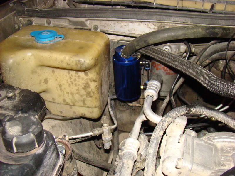

quanto ao fumo preto não acho que seja o turbo pois quando estão mal começa a deitar fumo azulado só se está a passar muito oleo para o interculer pela admição visto se calhar teres o EGR tapado ???

a pouco falamos mas eu nem me lembrei que tenho um tanque onde o oleo que passa fica retido e so passa os vapores.
