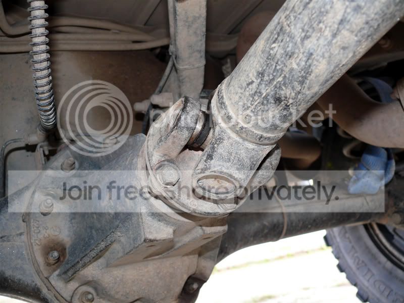

Estive hoje mais uma vez a lubrificar as cruzetas da transmissão do defender e do light, no entanto no Defender ha sempre uma que não consigo lubrificas, que é a que nestá mais atras, pois não tem a abertura para a entrada da massa consistente...
Ha alguma maneira de lubrificar esta cruzeta? É que ja a tive de mudar ha uns tempos por não ter lubrificação e ter ido à vida...

essa é uma cruzeta sem lubrificaçao, estanque como dizem mas que na realidade nao é assim tao estanque...
o melhor é substituir por uma com gracer para poder lubrificar.

Pois, da proxima vez que tiver de trocar opto por uma deste tipo. É que o tempo de vida das cruzetas que dá para lubrificar é bem maior do que esta ultima..

Ora estou com o mesmo problema que tu :god:
Ontem agarrei na pistola da massa e toca a deitar-me debaixo do Disco para lubrificar as transmissões...
Eis que não tenho espaço nas cruzetas para meter o "bicone" da pistola :bolas:
Alternativas:
- penso que existem copos mais compridos; deste modo talvez já dê para meter massa "cá de fora". Falta saber é se é rosca normalizada ou se é inglesa :x
- tentar arranjar uma pistola com adaptador mais estreito, não sei se há.. :(
- sacar a cruzeta e lubrificar cá fora (bela trabalheira, cada vez que for lubrificar - saem duas cruzetas :mad:
Alguma dica?
Abraços,

Pois, no teu caso é mesmo falta de espaço para inserir a pistola, mas no meu caso o a ultima cruzeta não tem mesmo pontos para inserir a massa consistente.

Pois, essa é "blindada"....
E nas outras, como é que colocas?
Tens algum adaptador, ou desapertas a transmissão de modo a ficar com abertura para colocar a pistola?
o que não consigo lubrificar é a transmissão da frente... :ohnao:
tem a travessa por baixo...

No meu ha espaço nas cruzetas para meter a ponta da pistola.
Nas tuas não ha espaço? Tens de meter ai umas fotos das transmissoes e da pistola que estas a utilizar. Deve ser muito grande o bico da pistola.

softop Escreveu:o que não consigo lubrificar é a transmissão da frente... :ohnao:
Dobras um bocadinho o tubo da pistola e levantas um pouco o defender.
Mas cuidado ao trabalhar la por baixo!!!
Eu costumo meter as rodas da frente em cima de um passeio e pronto, assim já não ha crise.

O mais facil mesmo 'e comprar o tubo flexivel, custou-me nem 5 aerios. E assim fica-se com uma coisa como deve ser... :cool: ;)

eu tb uso um tubo flexivel, é mais prático.
Mas às vezes tb tenho dificludade em acertar com a coisa...
especialmente à frente, a seguir à caixa...
